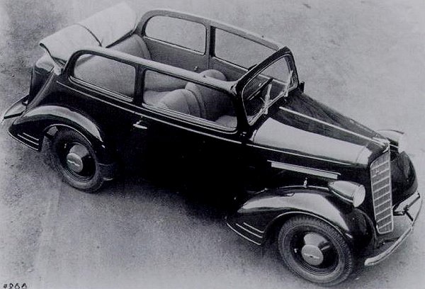

Vorgestellt wurden die neuen Modelle im Januar 1934 anlässlich der IAMA in Berlin. Optisch hervorstechend waren moderne, wesentlich gefälligere Karosserien, die nach den damaligen amerikanischen Prinzipien als „airflow body“ gestaltet waren. Sie „stromlinienförmig“ zu nennen, wäre sicher zu viel gesagt; „strömungsgünstig“ trifft es wohl eher. Bemerkenswert ist der recht geräumige und von außen zugängliche Kofferraum - damals beileibe noch keine Selbstverständlichkeit. Vom Produktionsbeginn bis zur Einstellung der Fertigung wurde der 1,3 Liter mit vier Karosserieformen angeboten:
- zweitürige Limousine (LZ) mit 4 Fenstern,
- viertürige Limousine (LV) mit 6 Fenstern,
- zweitürige Cabrio-Limousine (CL) mit 4 Fenstern und
- zweitüriges Cabriolet (C4) mit 2 Fenstern.

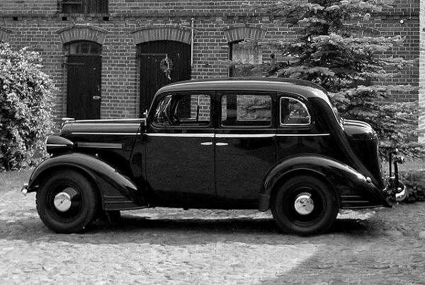

Seiten- und Heckansicht des Wagens: Das letzte Bild zeigt, dass auch der kleine 1,3 Liter dann als „kv“ (kriegsverwendungsfähig) befunden wurde. Offenbar soeben erst requiriert, ist die Cabrio-Limousine bis auf den Anstrich in völlig zivilem Zustand. Der Suchscheinwerfer war damals ein durchaus beliebtes und ziviles Zubehörteil. Diskussionsbereich zur „Kleinen Typenkunde“
