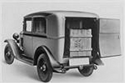

Von Januar 1931 an wurde auch ein Lieferwagen für 350 kg Nutzlast angeboten. Diese Variante kostete 2.950 RM und wurde bis Januar 1933 1.520 mal gebaut.
