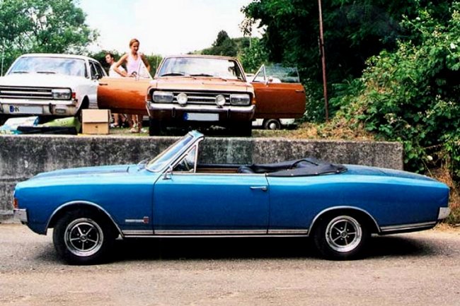

Sehr bald nach Fertigungsbeginn entstanden auch auf Basis des Commodore Cabriolets.

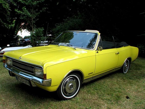

Commodore A und Rekord C als Cabrio — beide von Deutsch. Der Commodore ist sogar ein GS/E.
● Die Karl Deutsch GmbH in Köln-Braunsfeld übertrug ganz einfach das bereits beim Rekord C angewandte „Strickmuster“ — Umbau der zweitürigen Limousine zum Ein-Fenster-Cabrio — auf die Schwesterreihe.
So konnte Deutsch den Umbau zwar ebenfalls für vergleichsweise günstige 4.000.- Mark anbieten, aber der Kölner Karosseriebauer geriet seit der Mitte der sechziger Jahre ins Gerede und der Glanz seines Rufs verblasste zusehends. Nur 15 Commodore Cabriolets sollen entstanden sein.

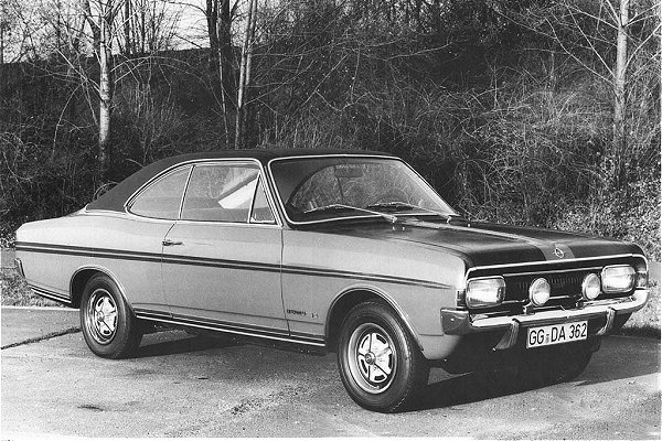

November 1967 — Einführung des Commodore GS
Dem unüberhörbaren Verlangen des Marktes nach mehr Motorleistung kam Opel parallel mit den Modellen Commodore 2500 GS und, wenig später, Rekord Sprint nach.
Für den Commodore hatten die Motorenleute den Sechszylinder 25 S einer grundlichen Kur unterzogen. Dank höherer Verdichtung, eines Spezialzylinderkopfs, einer Doppel-Registervergaser-Anlage (2x Zenith 35/40 INAT) und einer durchgehenden Doppelrohr-Auspuffanlage leistete der neue 25 H (Hochleistung) nun stattliche 130 PS und an den Hinterrädern machte sich das Plus von 10% beim maximalen Drehmoment (bislang 177 Nm bei 3600 – 4000 U/min) deutlich bemerkbar. Damit sank die Zahl derer, die ’s auf der linken Spur noch schneller konnten, ganz erheblich!
Der GS erschien genau passend, um damit in den Winterurlaub zu fahren. Nach Zuers am Arlberg z.B. - wie hier auf dem Kalenderbild aus 1968.
Mit der Einführung des GS präsentierte Opel Ende 1967 eine wirklich sporttaugliche Ausgabe. Äußerlich signalisierte der GS mit Sportstahlfelgen, dem um rote „GS“-Buchstaben ergänzten Commodore-Schriftzug (die auch am mattschwarz lackierten Kühlergrill zu finden waren), mattschwarzen Flächen unterhalb der seitlichen Chromleisten und den beiden Auspuffendrohren seine gewachsenen Fähigkeiten. Für entsprechendes Fahrvergnügen sorgten verstärkte Stabilisatoren und straffere Federn. Im Innenraum trug eine mittige Zusatzkonsole mit Öldruckmesser, Amperemeter und Drehzahlmesser die nötigen Instrumente.

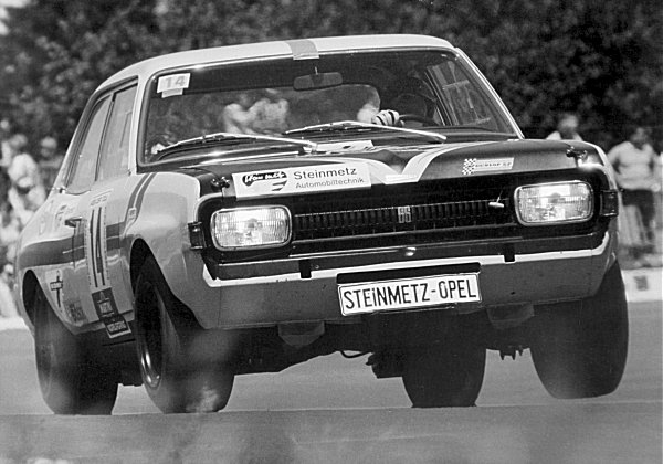

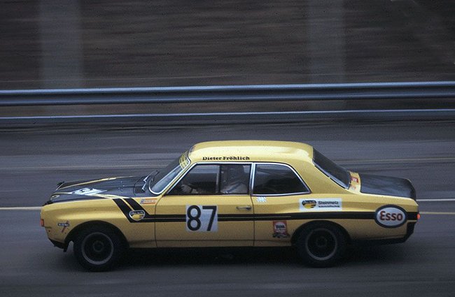

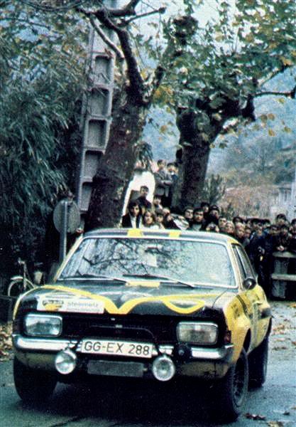

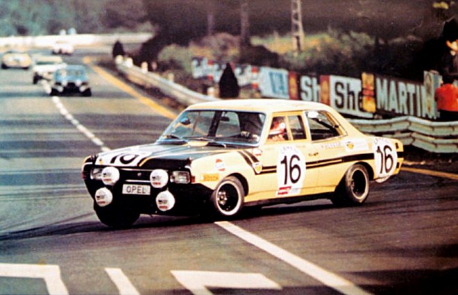

Einsätze im Motorsport hatte es vereinzelt schon mit dem 2,5 S gegeben. Nachdem am 21. März 1968 der 5.000. GS gebaut worden war, konnte der GS nach FIA-Reglement als Serien-Tourenwagen der Gruppe 2 homologiert werden.
Besichtigung des Homologations-Modells bei Steinmetz, damals ja in Rüsselsheim zu Hause. Klaus A. Steinmetz (hinten) erklärt Opel-Entwicklungsingenieur Wedel die Details.
Der erste – und recht erfolgreich verlaufene – internationale Einsatz der von Steinmetz aufgebauten Fahrzeuge fand am 20./21.07.1968 beim 24h-Rennen von Spa statt.

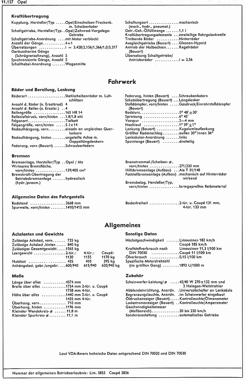

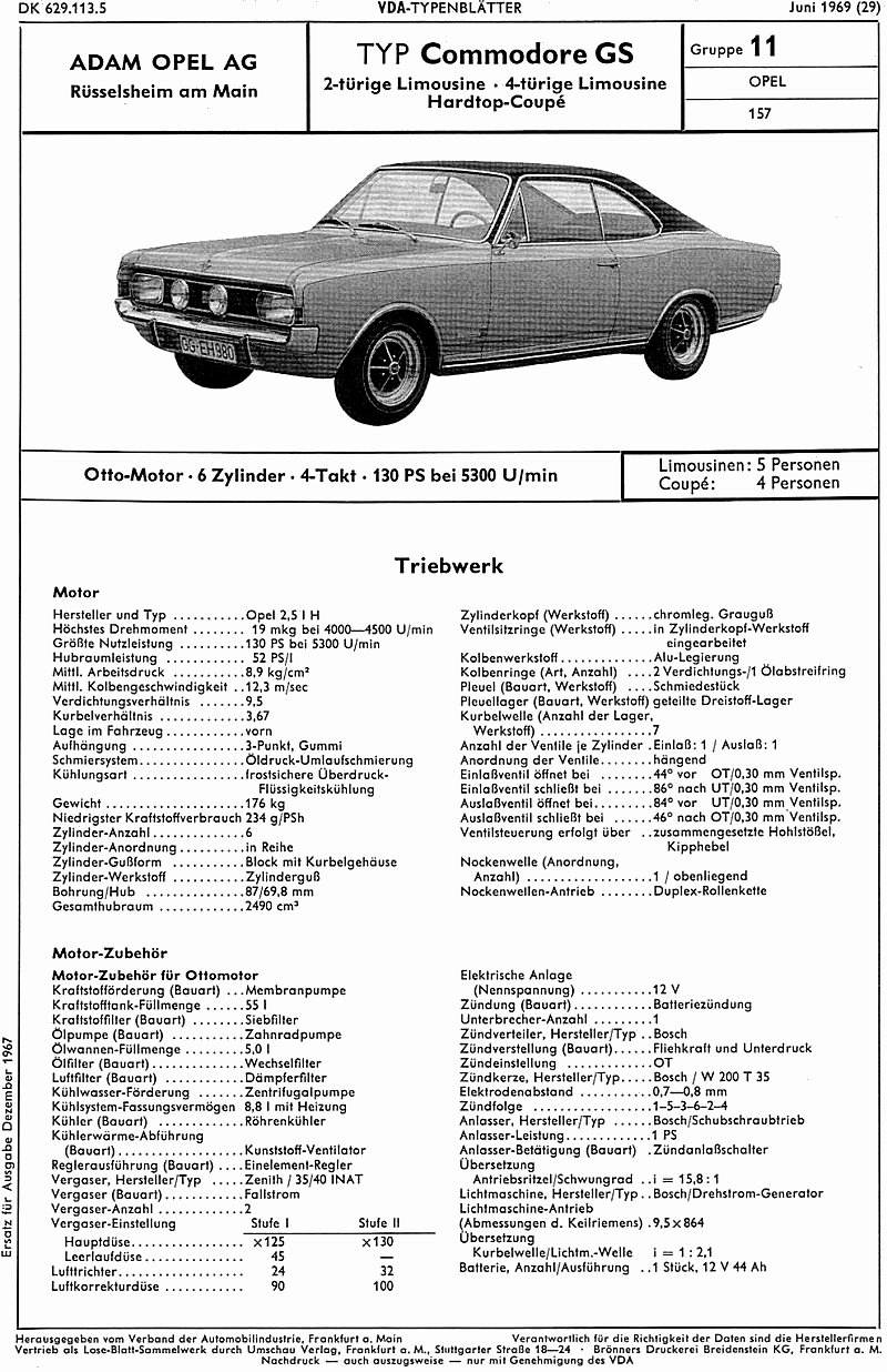

VDA-Typenblatt zum Commodore GS vom Juni 1969.

Mit dem neuen Modell Commodore GS/E wurde das Leistungsspektrum der Motorisierungen 1970 noch weiter erhöht. Der bekannte Motor 25 H erhielt die elektronisch gesteuerte Einspritzung Bosch D-Jetronic, mit der er nochmals 20 PS zulegte. Der 25 E schöpfte aus den 2,5 Litern Hubraum nun stolze 150 PS. Er beschleunigte den Wagen in 9,3 Sekunden von 0 auf 100km/h und erreichte laut Opel als Coupe eine Spitzengeschwindigkeit von 197 km/h. Das sind Werte, mit denen sich der Wagen selbst heute nicht verstecken müsste. Dabei waren die Werksangaben eher noch untertrieben: Mehrere zeitgenössische Autotests bescheinigten dem Wagen eine Spitzengeschwindigkeit jenseits der 200km/h-Marke!

Commodore Cabriolet von Deutsch
Die Karl Deutsch GmbH in Köln-Braunsfeld – traditioneller Hauptkunde Ford – war nach dem Konkurs der Firma Autenrieth in Darmstadt zum Partner der Adam Opel AG geworden. Schon seit 1966 baute Deutsch unter Verwendung der zweitürigen Limousine den Rekord C für vergleichsweise günstige 4.000.- Mark zum Cabrio um. Gleich nach dem Serienanlauf übertrug man dieses Angebot ohne Änderungen auf die Schwesterreihe Commodore.
Da die Nachfrage nach offenen Wagen stark zurückging, hatte Deutsch zur Mitte der Sechziger hin weitreichende Vereinfachungen bei der konstruktiven Durchbildung und Fertigung von Cabrio-Karosserien vorgenommen, um dem gestiegenen Kosten- und Konkurrenzdruck zu begegnen. Vereinfachend gesagt, wandte Deutsch bei seinen nunmehrigen Umbauten ein sehr simples „Strickmuster“ an: „Dach ab, Verstärkungen einziehen, Verdeck drauf – fertig!“ Da die hinteren Seitenfenster wegfielen, entstanden so Ein-Fenster-Cabrios mit einem recht typisches Aussehen. Geöffnet boten sie noch einen recht eleganten Eindruck – Geschlossen wirkten sie unter dem verwendeten „Einheitsverdeck“ eher, als habe man ihnen eine übergroße Mütze aufgestülpt.
Auch bei dem Rekord- bzw. Commodore-Umbau ging Deutsch recht rustikal zur Sache. Da die Scheiben in den Türen ohne Fensterrahmen geführt wurden, wäre es sehr naheliegend gewesen, hier die rahmenlosen Türen vom Coupe zu verwenden... Deutsch sägte den frei stehenden Alu-Rahmen einfach ab, so dass sein Profil im Querschnitt wunderschön zu sehen blieb!
Die notwendigen Verstärkungen zur Versteifung der dachlosen Karosserien entstanden zunehmend mehr aus einfacher, „handelsüblicher Meterware“. Dieser fertigungsbedingte Rückgang der Qualität blieb weder bei den Deutsch-Kunden noch in der Fachwelt unbemerkt. Dazu häuften sich die – leider berechtigten – Klagen über die handwerkliche Ausführung, was den Kölner Karosseriebauer in der zweiten Hälfte der sechziger Jahre zusehends ins Gerede brachte und den Glanz seines Rufs verblassen ließ. 1972 führte das zum endgültigen „Aus“ für Deutsch.
Commodore Cabriolet von Karmann
Die Wilhelm Karmann GmbH baute bekanntlich seit 1965 den Diplomat A V8 zum Coupe um. Als feststand, dass diese Produktion 1967 beendet würde, suchte der Osnabrücker Karosseriehersteller eine Möglichkeit, um die Geschäftsbeziehung zu Opel aufrecht zu erhalten.
Karmann besorgte sich bald nach Produktionsbeginn des Commodore eine zweitürige Limousine und baute sie zum Cabrio um. Der Wagen wurde im April 1967 erstmals zugelassen und stand dann der Versuchs- und Entwicklungsabteilung in Rüsselsheim zur Verfügung. Der konstruktiv aufwändige Umbau überzeugte die Techniker in vielen Belangen und auch die Designer favorisierten das Karmann Cabrio, das mit zwei Seitenfenstern pro Fahrzeugseite vor allem geschlossen ungleich besser wirkte als die Ein-Fenster-Version von Deutsch. Gleichwohl verwies Opel das Projekt an Karmann zur Überarbeitung zurück. Die Gründe waren vor allem:
• Opel wünschte die Verwendung des Commodore Coupe als Umbaubasis.
• Bessere Versteifung der Karosserie erforderlich.
• Konstruktive Umbildung zwecks Kostensenkung, denn Opel hielt das Modell aufgrund der Kostenkalkulation von Karmann für viel zu teuer, um damit erfolgreich zu sein.
Auf der IAA im September 1967 wurde der Wagen auf dem Karmann-Stand erstmals öffentlich vorgestellt.

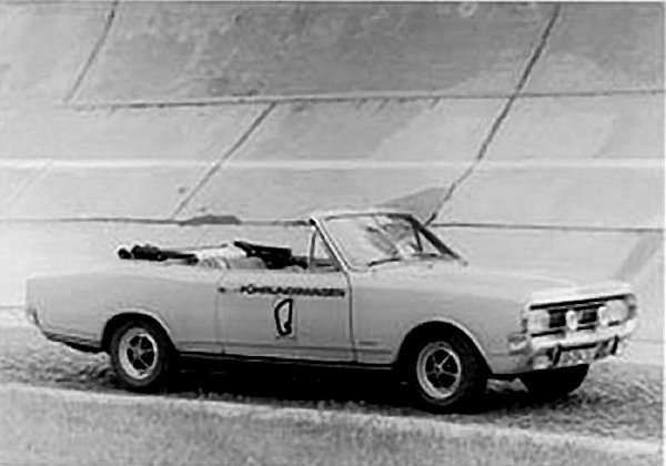

Die Fahrzeuge blieben lange Jahre im Besitz von Opel. Zu Zeiten stellte man sie der ONS für Schauzwecke zur Verfügung.
Einen Einsatz gab es zumindest beim Großen Preis auf dem Hockenheim-Ring.

Blick ins Allerheiligste bei Steinmetz.
Steinmetz und Irmscher, als die beiden bedeutendsten Opel-Tuner, brachten den Commodore so auf 250 und mehr PS Leistung. Damit wurde der Commodore GS/2.8 zur ersten Wahl im Motorsport. Fortan lehrten namentlich die zumeist in den Opel-Farben gelb-schwarz lackierten Vergaser-Zwo-Achter von Steinmetz die BMW, Porsche und Ford Capri RS auf den Rennstrecken das Fürchten.

Erster bedeutender internationaler Einsatz war am 20./21.07.1968 beim 24h-Rennen von Spa. Die Écurie Barracuda schickte 5 Opel Commodore GS ins Rennen, die gleich beachtlich mithielten:
_5. # 24 Henri Greder (F) / Chris Tuerlinx (B)
10. # 22 Dany Wauters (B) / Francis Polak (B)
11. # 23 Charles Van Stalle - aka „Chavan“ - (B) / Tom Sol (B)
13. # 20 Paul Verbeeck (B) / John Goossens (B) / Hughes de Fierlant (B)
14. # 21 Carl Smet (B) / Emile Holvoet (B)

Der Rüsselsheimer Dieter Fröhlich am 24.5.1971 beim 2. Lauf der European Touring Car Championship (ETCC) auf dem Salzburgring. Er beendete das Rennen als 5.

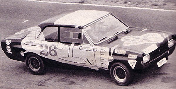

Noch ein bekannter Steinmetz-Commodore: Der nach seiner auffälligen Bemalung „Doppeldecker“ genannte Wagen von Willy Kauhsen.

1970 – XIV. Criterium des Cevennes. Henry Greder / Marie-Madeleine Fouquet ²; # 48. 6. Platz.

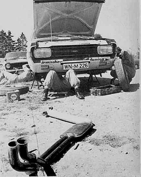

Selten sind anscheinend Rallye-Bilder von Commodore mit deutschen Kennzeichen. Mechaniker von Irmscher - Kfz-Instandsetzung im Felde...
