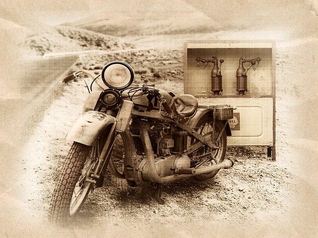

Eine Motoclub an einer „Shell-Station“ – offenbar j.w.d. gelegen.
