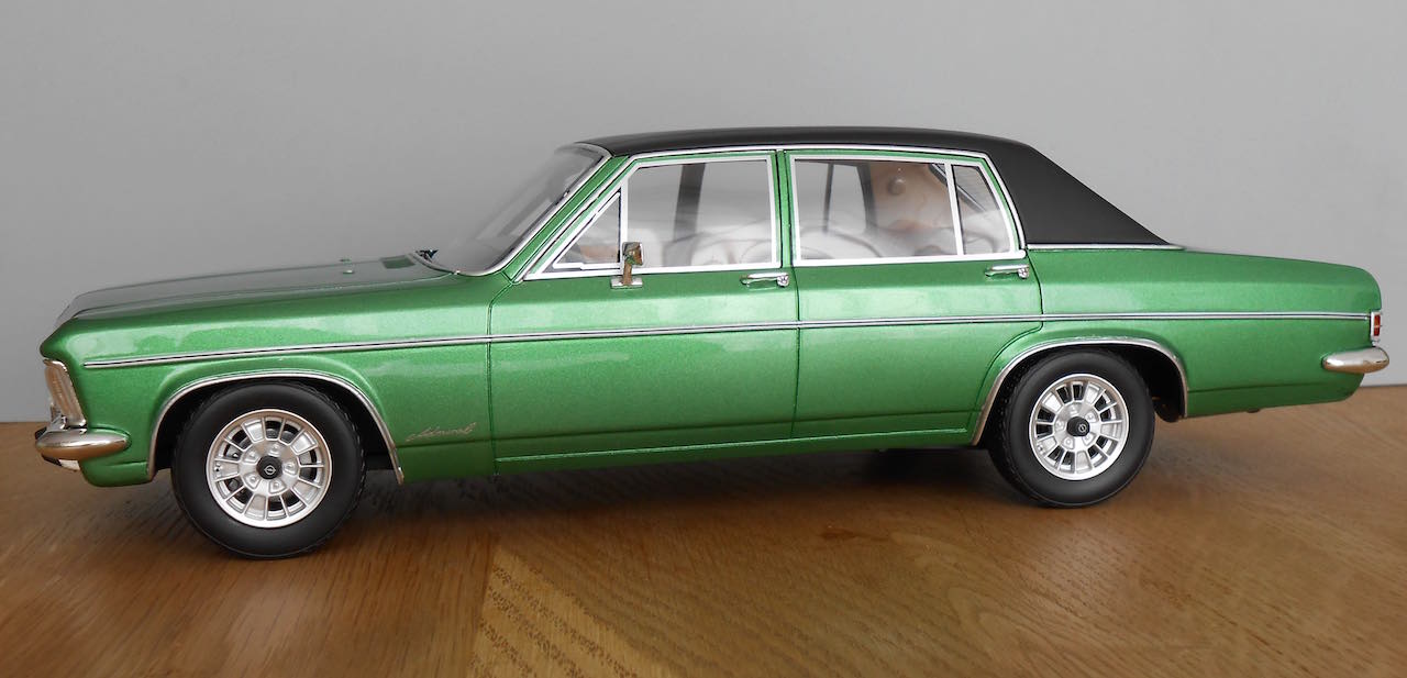

Beitrag von Laubfrosch » So 12. Feb 2017, 17:04
ich habe den Admiral mal auf neue Felgen gestellt. Die Felgen vom Otto-Commodore passen perfekt.
Leider ist deren Hülse breiter als die der original Admiral Felgen - daher kann man die Felgen nicht einfach tauschen, sondern muss noch die Achsen passend machen und die vorderen Bremsscheiben ausbohren. (Lustig, dass man die beim Modell überhaupt umgesetzt hat - man sieht sie ja durch die Originalräder nicht...)
Ich finde die Felgen stehen ihm recht gut. Störend finde ich die "Bananenform" des Admiral. Das war beim blauen auch schon so - ich hatte alerdings gehofft, man hätte den Resine-Guss inzwischen besser im Griff. (Es fällt auf Fotos stärker auf, als am Originalmodell, aber trotzdem...)
Admiral mit Ronal-Felgen.

Beitrag von Opelaner 1962 » So 12. Feb 2017, 17:42
Sehr schönes und gelungenes Modell.
Mein Respekt, und ....... sehen wir noch mehr :?:

Beitrag von Commodore » So 12. Feb 2017, 20:47
Moin Gerd
Sieht richtig gut und stimmig aus, gefällt mir sehr, diese Felgen machen was her an diesem Modell.
Das die leider das Problem mit dieser leicht "gebogenen Banane" noch nicht korrigiert haben, liegt sicher daran, das der Hersteller dafür eine neues Urmodell herstellen muss und eine neue Silikonform davon abgießen müsste, was teuer wäre,ob sich das für ne 2. Auflage lohnt, ist fraglich!
Wenns nicht an einer fehlerhaften Form liegt, könnten sich die Modelle nach der zu frühzeitigen Entnahme des noch nicht ganz ausgehärteten Resins aus der Form und "falschen" Lagerung danach noch erzeihen, wenn das der Fall wäre, was ich kaum glaube, sollten doch deutliche Unterschiede bei den Karossen vorhanden sein, mal mehr, mal weniger, aber so gleichmäßig bei allen, wohl kaum.
Zuletzt geändert von Commodore am So 12. Feb 2017, 22:03, insgesamt 1-mal geändert.

Beitrag von Laubfrosch » So 12. Feb 2017, 21:09
Hoi Sandro,
ich habe mal Bilder vom blauen Admiral im Netz angeschaut - da gibt es schnurgerade Versionen und sogar welche, bei denen das Heck leicht nach oben gebogen ist.
(z.B. der hier : http://www.modelcarforum.de/showthread.php?t=21669)
Ich habe die starke Vermutung, dass doch das zu frühe Ausformen, und die falsche Lagerung der Hütten zur Biegung führt...
(Vom grünen habe ich bis jetzt noch keine gerade Version gesehen...)
Gruss und schönen Abend,

Beitrag von Commodore » So 12. Feb 2017, 22:13
Ui....
Hast recht, wenn man sich die Bilder da so ansieht (Bild 6 u. 7), bemerkt man bei der "Kante" überhalb der eh schon welligen Zierleisten des seitlichen "Blechkleids" im Licht-/Schattenspiel, das das Heck leicht nach oben geht, ist schon krass.....

Beitrag von Laubfrosch » So 12. Feb 2017, 23:19
Eben - und ein gewaltiger Unterschied zu meinem Admiral...
Bei den Matrix-Modellen vom Admiral (Bestatter und Krankenwagen) war das gleiche zu beobachten. Einer schnurgerade, der andere hing hinten runter...
Ich muss sagen - bei dem doch stolzen Preis - sollten sie das besser im Griff haben. :-(
Ich habe kürzlich ein Modell des 71er Pontiac GTO von GMP erworben. Das Modell bewegt sich in der gleichen Preisklasse, ist aber aus Metall, mit Türen und Hauben zum öffnen und extrem detailliert.
Da sollte man nicht unbedingt den Qualitätsvergleich wagen... ;-)
Davon abgesehen, das BOS die anderen Modelle ja gut hinbekommen hat. Besonders die zwei Kapitäne!
