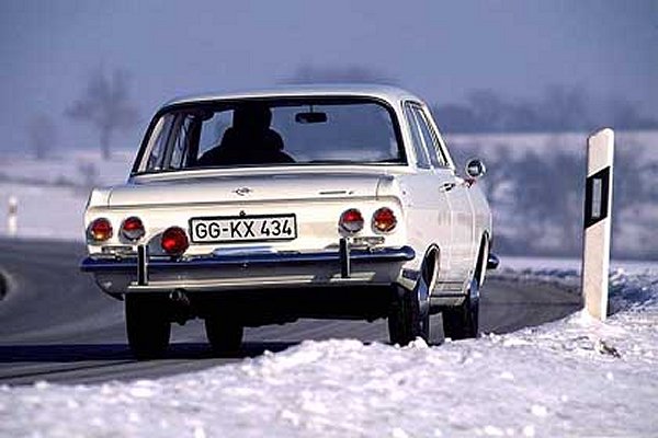

Die Karosserie wurde im Vergleich zum Vorgänger nur geringfügig überarbeitet, wies aber einige „stilbildende“ Details auf: neu waren liegende Rechteckscheinwerfer und kreisrunde Heckleuchten ³, welche später bei betont sportlich ausgelegten Modellen wie beim Opel GT und beim Manta A wieder auftauchten. Geändert wurde auch der Kühlergrill. Im Wageninneren gab es keine umwälzenden Neuerungen.

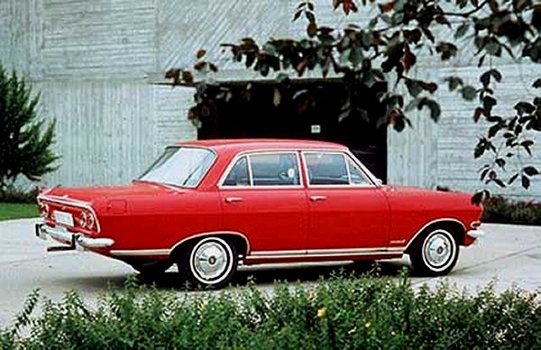

- 4-türige Limousine,

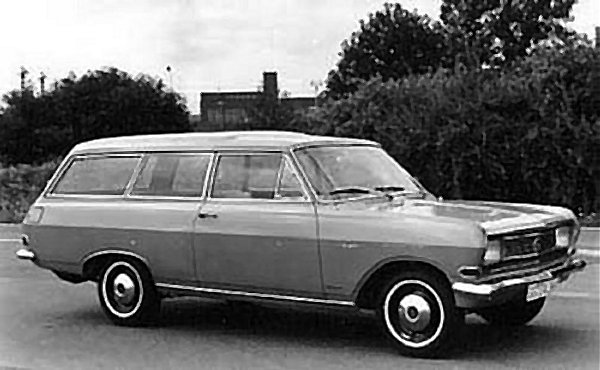

- 2-türiger Caravan und

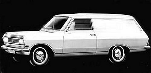

- Lieferwagen.

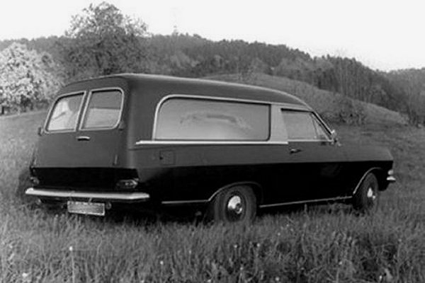

Überwiegend dürften es Bestattungsfahrzeuge mit verlängertem Fahrgestell wie dieser schmucke Leichenwagen von Welsch gewesen sein.

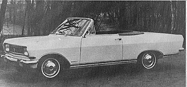

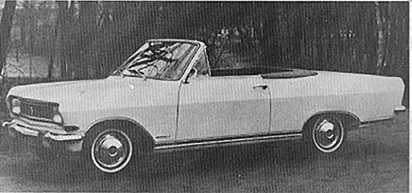

Wunderschön, aber leider nur ein Einzelstück: das Cabriolet von Autenrieth in Darmstadt. Auch dieser Versuch, mit Opel noch einmal richtig ins Geschäft zu kommen, konnte die Pleite des Karosseriebauers nicht abwenden.

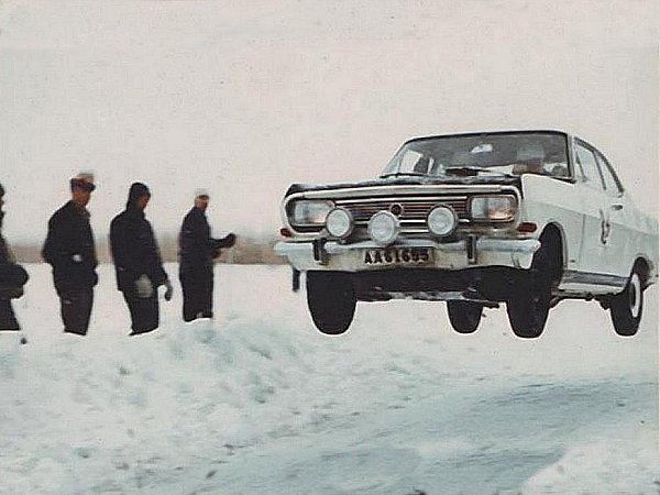

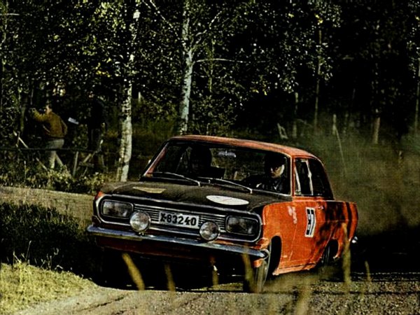

Sogar im Rallye-Sport erwarb sich der Rekord B einige Meriten. Lillebror Nasenius fuhr ihn etliche Male auf die Plätze und gewann 1965/66 die schwedische Rallye-Meisterschaft und die anspruchsvolle Winter-Rallye Schweden.

³ Caravan und Lieferwagen behielten die eckigen Rückleuchten.
